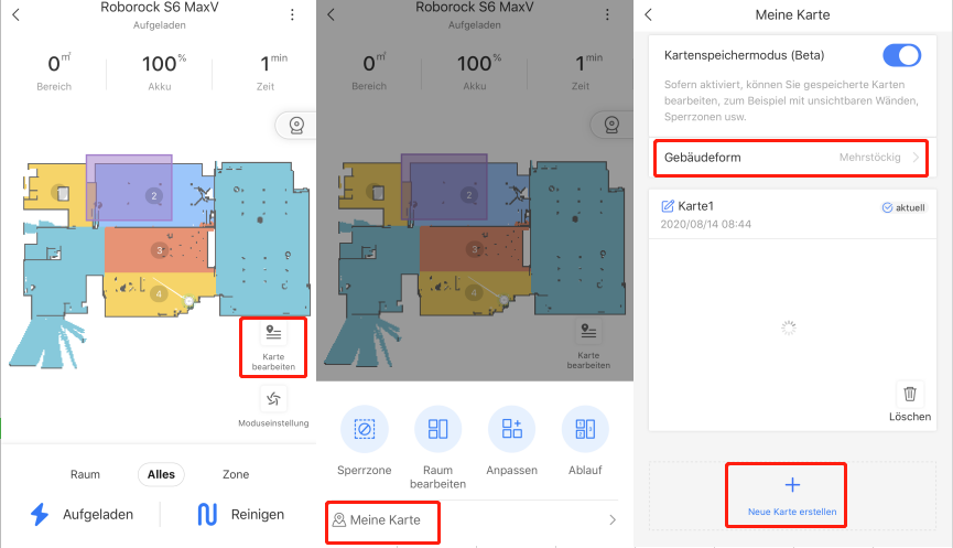

Hier ist eine kurze Beschreibung des Vorgehens:
Wenn der Roboter die erste Karte erstellt, sind 4 Anforderungen zu erfüllen:
  1. Der Kartenspeichermodus ist aktiviert, siehe beigefügtes Bild.
roborock mehrere etageng
  1. Der Roboter startet vom Dock;
  2. Der Roboter fährt die ganze Karte ab, die er zum Reinigen erkennt, nicht nur stellenweise. Bitte stellen Sie sicher, dass die Türen der Räume, die auf der Karte angezeigt werden sollen, offen sind.
  3. Der Roboter kehrt selbstständig und erfolgreich zum Dock zurück (dessen Position nicht verändert wird).
Für die Karten 2 bis 4 aktivieren Sie bitte zuerst die Funktion Mehrgeschossige Karten oder ändern Sie den Etagenzustand zuerst auf mehrgeschossig und klicken Sie dann auf „Neue Karte erstellen“, Sie brauchen die Ladestation nicht zusammen mit dem Staubsauger auf die andere Etage zu verlegen. Sie müssen nur den Staubsauger bewegen, um dieses Stockwerk abzubilden. Der Staubsauger kehrt an den Ausgangspunkt zurück, an dem Sie ihn die Reinigung beginnen haben lassen, und speichert die neue Karte. Nachdem alle Karten erfolgreich erstellt wurden, brauchen Sie die Ladestation nicht mit dem Staubsauger auf die andere Etage zu tragen. Bewegen Sie den Sauger einfach allein dorthin, starten Sie den Sauger und er wird erkennen, um welches Stockwerk es sich handelt, und die entsprechende Karte verwenden.
