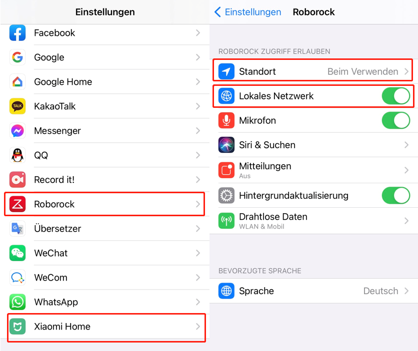

  2. Aktiviere die Standortberechtigung für die App. Siehe dafür beigefügtes Bild.
  3. Wenn du iOS 14 oder neuere Systeme verwendest, aktiviere das lokale Netzwerk für die App. Siehe dafür beigefügtes Bild.
