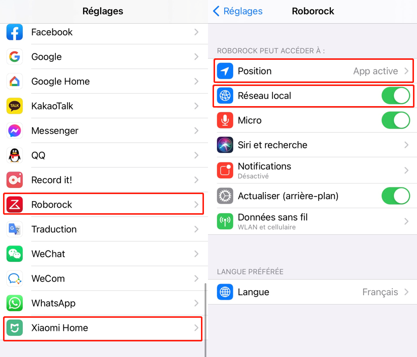

  3. Si vous utilisez iOS 14 ou un système ultérieur, veuillez activer le réseau local pour l’application. Voir l’image ci-jointe.
